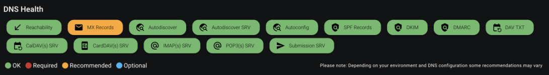

@491810 Was steht denn im Admin Interface?
Ist Autodiscover grün?
Was passiert wenn Du autodiscover.deineDomain.de aufrufst?
Was passiert, wenn Du deren DNS eingibst?

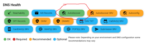

Die Frage ist, was erscheint mit https://autodiscover.domain.de denn dann müsste die Anmeldeseite von Grommunio erscheinen. Ist das der Fall, wäre das von der Seite her in Ordnung.
Ich habe zwar mit der Synology einen Reverse-Proxy - und "ja" da sind Umleitungen eingerichtet. Aber ich bekomme die externe Anfrage ja aus dem Internet, die von der FritzBox empfangen und alle Ports (25, 110, 143, 443, 465, 587, 993 und 995) an die Sophos weiterleite. Die Sophos gibt die Seiten (autodiscover u.a.) via Webserver Protection an die direkte URL an die Grommunio weiter (bei mir 192.168.178.47:8443). Und in der Sophos habe ich jetzt sogar unter "Anfrage-Umleitung" den Pfad "/" für den virtuellen Server "autodiscover.domain.de" auf die URL der Grommunio auf "/Autodiscover" umgeleitet. Dennoch ruft der direkt bei Aufruf von "https://autodiscover.domain.de" dann weiterhin "https://autodiscover.domain.de/web" auf.Hast Du denn nicht einen Reverse Proxy auf der Synology eingerichtet der dann auf die IP-Adresse von Grommunio-Loginseite weiterleitet?
