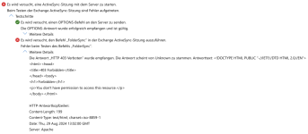

Okay. Jetzt geht alles. Bis auf den "FolderSync". Hat jemand eine Idee, warum nicht bzw. wie man den konfiguriert?

Wenn ich HTTP und HTTPS in der FritzBox direkt auf die GRO lenke bekomme ich einen Error 449.
Die GRO "chunked" es. Hat jemand eine Idee, wieso bzw. wo/wie man das anpassen kann? Danke.
