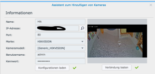

OK, danke, verstanden.
Da meine neue Hikvision natürlich noch nicht in der Kompatiblitätsliste von Synology aufgenommen ist. (Feature Request ist eingestellt bei Syno)
hab ich die Generic Version aktuell eingestellt.
Damit soll Edge funktionieren?

neu laden habe ich schon gemacht, ich schmeiß sie mal raus und lege sie neu an, mal sehen
die neueste:
DS-2CD2H86G2-IZS
neu eingelesen: - wird aktiviert

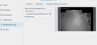

ich habe die Bewegungserkennung aktiviert, es erfolgt keine Aufnahme?
TimeLaps läuft.
c0smo
08. Mai 2015
7.572
1.681
Ohne deine Einstellungen zu kennen, kann ich nicht sagen woran es liegt.
Poste mal bitte ein paar Screenshots vom der Bewegungserkennung, Zeitpläne und Speicher.
c0smo
08. Mai 2015
7.572
1.681
Die Erfassungsquelle muss auf SS stehen und die Qualität für die Bewegungserkennung ist mit "hoch" mit ziemlicher Sicherheit zu groß für lte. Da musst du um einiges runterschrauben. Würde mal mit HD 720p anfangen.
