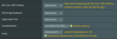

OK ich nutze das 5G-2 Modul hier ausschließlich als Backhaul und das 160 MHz Band und den Wifi 6 Modus, habe ich aktuell auch deaktiviert weil es damit (mal) zu Problemen kam. Aber das kann sich von Firmware-Version zu Firmware-Version auch immer mal wieder ändern.
Für mich hier hat die Stabilität Priorität und mit jeder Menge IoT-Geräten, die immer mal gerne Zicken machen, kommt es mir weniger darauf an auch noch das letzte Quäntchen an Geschwindigkeit herauszukitzeln, sondern das alles dauerhaft und stabil funktioniert.
Was den zweiten Punkt betrifft: Im Wohnzimmer hier sind mein Sony TV, meine Vu+ Solo 4k, ein Android Media Player und ein Denon AVR per LAN-Kabel mit dem internen Switch des dort stehenden XT8 Mesh Client verbunden und der ist dann im WLAN Mesh. Läuft alles "geschmeidig" und ich muss da auch nicht zeitgleich auf drei Geräten drei Streams über meine DS720+, die im Arbeitszimmer im OG steht, abspielen lassen.
Aber ich kann Dich schon verstehen.
Immer wenn es z.B. eine neue Firmware für den XT8 gibt und ich gerade die Zeit und Muße dazu habe, komme ich hin und wieder auch mal wieder auf die Idee ob ich hier und da nicht mit irgendwelchen Einstellungen noch etwas verbessern und/oder optimieren könnte. Aber wie gesagt steht bei mir die Stabilität an erster Stelle. Daher ist aktuell auch das 160 MHz Band der Wifi 6 Modus deaktiviert. Das hat z.B. zur Folge das mir gerade als PHY-Rate bei 5G-2 nur rund 1.800 Mbps angezeigt werden und das auch durchaus schon mal bei 3.000 Mbps lag. Stört mich aktuell aber halt nicht weiter.
