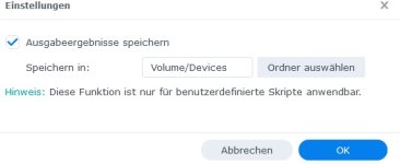

Ja, alles so eingestellt wie beschrieben. Keine Results. Auch keine wirkliche Fehlermeldung. Im Output steht entweder No such Device oder Permission Denied. So ist's eingestellt:
Im ersten Bild steht rechts ein anderer Code, das soll nur zeigen, dass ich beide Varianten ausprobiert habe. :)

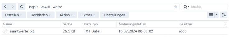

Ich habs so im Aufgabenplaner:
Die Logs landen fortlaufend in der Freigabe "logs" im Ordner SMART-Werte in der datei smartwerte.txt

Meine DS ist die DS218. Ich denke nicht, dass ich einen EMail versenden lassen muss, man kann doch einfach unter Einstellungen angeben wo er logs speichern soll, oder?
Ich bekomme ja auch results, aber halt die, dass er das Device nicht findet. Hmmm das klappt leider überhaupt nicht. Auch nochmal von @patrickn habe ich die Zeilen notiert und getestet. Gleiches Ergebnis: "Smartctl open device ... failes: No such device
