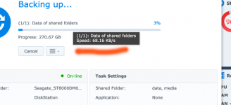

Ich möchte ein initiales, neues (Hyper-) Backup meines NAS (ca. 7,6TB an Daten) auf eine externe Platte via USB3 Dock spielen. USB3 Dock hängt direkt an der Synology. Keine Komprimierung, Verschlüsselung o.ä. im Backup-Task, simpler Einzelversionen-Backupjob ohne Versionierung. Keine weiteren Zugriffe während des Backupvorgangs auf dem NAS.
Meine Backupplatte ist eine 8TB SATA III Seagate Barracuda Compute ST8000DM004.
Nach dem Backupstart ging es einigermaßen flott los, jedoch nach ca. 10 Stunden waren erst 270GB kopiert. Ab da ging es dann im Zeitlupentempo weiter - siehe Screenshot. Bei der Kopiergeschwindigkeit müsste ich geschätzt ca. 6 Monate Tag- und Nacht laufen lassen um die 8TB zu kopieren, so natürlich komplett unzumutbar.
Meine Frage: was ist hier der Flaschenhals? Das USB3 Dock? Das Kabel? Oder tatsächlich die Backup-HD? Habe den Thread kurz überflogen und etwas gegoogelt: ja, die Seagate ist in dieser Varinate tatsächlich auch ne SMR Platte. :(

Da würde ich mal ganz stark auf die HDD tippen. Soweit ich das sehe verwendet die ST8000DM004 ebenfalls SMR
Verwendet sie: https://www.seagate.com/de/de/internal-hard-drives/cmr-smr-list/

ich wollte noch einmal kurz Feedback geben (siehe Post #202). Ich hatte ja initial mit dem bekannten SMR-Problem bei meiner externen Backuplatte (Barracuda Compute ST8000DM004, 8TB) via USB Dock und Hyper Backup zu kämpfen. Kopiervorgang ging 1 Stunde flott, danach nur noch tröpfchenweise Kilobytes. Backup der ganzen 8TB hätte nicht Wochen, sondern Monate gedauert - komplett für die Katz.
Habe die Platte inzwischen verkauft und gegen eine BarraCuda Pro ST8000DM005, 8TB (CMR) ausgetauscht - quasi das grosse Schwestermodell in der Pro-Version - preislich war sie tatsächlich ähnlich wie die "normale Compute" mit SMR. Sonst alles vom Setup gleich (USB3-Dock an der DS218+). Und siehe da: was vorher Wochen dauerte ging jetzt tatsächlich in Stunden. Habe die gesamten 8TB in ca. 10h mit durchgängigen 150MB/sec. gesichert. So soll's sein. (y)
Krass, hätte ich so nicht gedacht, aber der Unterschied ist tatsächlich wie Tag und Nacht. Danke noch mal an alle für die Hinweise bez. CMR!
