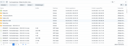

Seht ihr eine Möglichkeit, im DSM nach solchen Fehlern zu suchen? Ich habe z.B. mal in die Suche " eingegeben, aber da kommen Dutzende Ordner & Dateien, die gar keine Anführungszeichen enthalten.

Im Suchfeld von der File Station nach " suchen? Oder geht das nicht?

Ja, bei mir werden alle dateien angezeigt. Das geht also leider nicht.

Sucht mal nach *\"*\"* (zwei " enthalten) oder *\"* (mind. ein " enthalten)
Ich verstehe gar nicht, wie man solche Dateinamen überhaupt hinbekommt :unsure:
Es geht hauptsächlich darum, alle möglichen Sonderzeichen, die nicht mit esFAT funktionieren, auszuschließen, BEVOR ich wieder eine Sicherung umsonst mache.
Tatsächlich waren es bisher nur irgendwelche ICON-Dateien (leer, 0 Byte) und eine Datei mit " , die das Backup zum Abbruch gewungen haben.
Sowohl die Suche im File Manager nach *\"* als auch *\"*\"* brachten keine Ergebnisse.

Auch der normale Explorer mault, wenn man versucht Dateien mit folgenden 9 Zeichen anzulegen:
Direkt auf Linux-Ebene geht mehr, z..B.
touch "Test \"Test\".txt"
Wiederhole die Suche doch einfach mal, immer nach dem gleichen Schema: *\\*, *\/*, ... , *\|*
Der Backslash (\) besagt immer, dass das folgende Zeichen nicht besonders interpretiert werden soll, auch bei der Suche.
Und wenn ich ein Wort wie Icon suche? Da gab es einige Dateien, die allerdings keine Endung hatten wie Icon.irgendwas, einfach nur Icon.
14.178
3.960
488
Probier mal einfach Icon oder *Icon*
