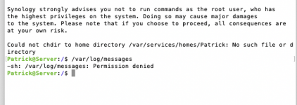

Gerne, ich bin da aber nicht so bewandert wie ihr...gibts dafür eine Anleitung?

Ja zB. Synology Knowledgebase
Und dann dort
sudo -i
tail -n 100 /var/log/messages
Gibt dir die letzten 100 Log Einträge aus. Wenn das mal soweit durch ist, führst du den Backup Job aus, und machst nochmal das tail.

@tproko Okay, habe ich alles gemacht.
Was mache ich mit dem Ergebnis? Ich habe im Log bereits sehr viele 'failed'-Meldungen, während ich einen weiteren Versuch gestartet hatte, mit Hyper Backup eine Sicherung zu erstellen, die ich nun erst mal gestoppt habe.

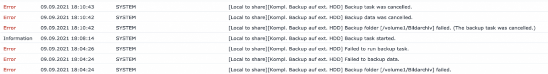

Ich habe mir mal die Backup-Logs angesehen und dort ist mir aufgefallen, daß vor einer fehlermeldung immer die gleiche Warnmeldung auftaucht:
warning 2021/08/26 16:34:42 SYSTEM: [Local to share][Bildarchiv auf USB HDD] Incomplete file backup. (Failed to copy folder icon.) [/volume1/Bildarchiv/Bildarchiv/Server_2/youeventme/Marketing/Videos/youeventme Promo-001.screeniumComposit]on/Icon
warning 2021/08/26 16:36:54 SYSTEM: [Local to share][Bildarchiv auf USB HDD] Incomplete file backup. (Failed to copy folder icon.) [/volume1/Bildarchiv/Bildarchiv/Server_2/youeventme/Entwicklung/Designkonzept/Screens source lounge - 2016-]6-07/Icon
warning 2021/08/27 12:00:02 SYSTEM: Scheduled backup has been skipped because it collides an undergoing backup task. please re-arrange the backup schedule to avoid collisions.
err 2021/08/28 09:18:52 SYSTEM: [Local to share][Bildarchiv auf USB HDD] Backup folder [/volume1/Bildarchiv] failed.
err 2021/08/28 09:18:52 SYSTEM: [Local to share][Bildarchiv auf USB HDD] Failed to backup data.
err 2021/08/28 09:18:54 SYSTEM: [Local to share][Bildarchiv auf USB HDD] Failed to run backup task.
Ich habe diese Dateien entfernt und eine neue Datensicherungsaufgabe angelegt und gestartet.
Darauf wieder ein Abbruch, hier der Log:
info 2021/09/14 08:10:35 Patrick: Setting of backup task [Sicherung auf WD Red Plus] was created to backup to [Local Archiving Storage(WD Red Plus)/Sicherung Engel Photos].
info 2021/09/14 08:10:39 SYSTEM: [Local to share][Sicherung auf WD Red Plus] Backup task started.
]arning 2021/09/14 08:10:59 SYSTEM: [Local to share][Sicherung auf WD Red Plus] Incomplete file backup. (Failed to copy folder icon.) [/volume1/Engel Photos/Marketing/Videos/youeventme Promo-001.screeniumComposition/Icon
warning 2021/09/14 08:11:12 SYSTEM: [Local to share][Sicherung auf WD Red Plus] Incomplete file backup. (Failed to copy file because filename includes \/:*?"><| These are not supported by FAT file system.) [/volume1/Engel Photos/Marketing/Videos/After-Wedding "Country Style".mp4]
err 2021/09/14 08:12:36 SYSTEM: [Local to share][Sicherung auf WD Red Plus] Backup folder [/volume1/Engel Photos] failed.
err 2021/09/14 08:12:36 SYSTEM: [Local to share][Sicherung auf WD Red Plus] Failed to backup data.
err 2021/09/14 08:12:38 SYSTEM: [Local to share][Sicherung auf WD Red Plus] Failed to run backup task.
