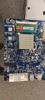

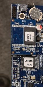

habe eine DS1815+ und habe ebenfalls das Problem, mit Batterie raus und überbrücken hat leider nicht geholfen.
Power LED blinkt blau und die Alert LED Orange sobald das Netzkabel wieder eingesteckt wird.
Wo müsste ich auf dem Board den 100 Ohm Wiederstand auflöten?
Habe ein Bild im Netz gefunden (Anhang 1), die roten Punkte markieren die stellen zum einlöten des Wiederstandes.
An der stelle ist bei meinen Board aber ein PIN Connector.
Hat jemand eine Idee?

Das Mainboard liegt nicht auf dem blanken Metall oder, weil wenn du es so behandelst brauchst du gar nix mehr löten? Leg einfach ein Handtuch drunter und versuche dich statisch zu entladen.
Edit: Du zerkratzt und beschädigst die Lötstellen und Leiterbahnen, kann wirklich "böse" ausgehen.
Zu deiner Frage kann bestimmt ein anderes Mitglied etwas sagen.
Keine Sorge, das Mainboard liegt nicht auf dem Metallgehäuse.
Hier sind ein paar Bilder von einer DS1815+ zu sehen. Demnach müsste es eher der Connector sein, wo bei dir die Pfostenleiste sitzt.
