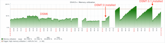

Kleines Update: Ich hatte ja am 30.08.2018 - nachdem meine DS415+ "gestorben" war - den Widerstand eingelötet. Und sie läuft seitdem wieder 24/7 ohne Probleme. Also auch heute noch - 3 Jahre später.
P.S.: Mit DSM 7.0 hatte ich übrigens ein Speicherleck - so nach 4-5 Wochen war der RAM-Verbrauch (hab auf 8GB aufgerüstet) bei 90% und die Kiste war nur noch am swappen. Nach einem Reboot ist's dann erstmal wieder okay. Gestern habe ich auf 7.0.1 aktualisiert und hoffe mal, dass das nun weg ist.

@mbirth - Wie schaut bei Dir mit dem Speicherleck aus? Ist das auch mit 7.0.1 noch da?
mbirth
28. Aug 2018
10
Ich fürchte ja:

Das ist ein Zabbix, was ich im Docker der Synology laufen lasse.

Tja, genau das war auch mein Problem - Speicher lief voll. Sehr schade, dass es nicht gelöst ist.
Vielleicht hat Synology ja doch recht, und es liegt an der Hardware (was aber mir aber weiterhin unlogisch erscheint).
