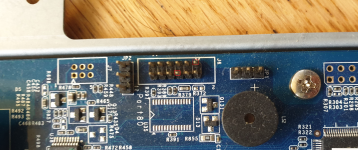

Bei keinem der beiden weil das keine DS415+ ist
Das sind die JTAG Ports einer DS2415+ und die vollkommen falsche Stelle.
Reaktionen: wegomyway
Aber wo dann? In den ganzen fix Videos waren es solche Felder und andere habe ich auf dem Board nicht gesehen.
An dem Bord ist das kein leeres Feld wo der hin muss, sorry ich hab hier am Handy keine Bilder um nachzusehen und auswendig weiß ich es nicht weil ich die Variante wie in der Produktion löte und das ist ganz anderst. Du musst nur nach dem richtigen Gerät suchen wo er hin muss.
Die du gesehen hast sind jtag ports die man verwendet um mit einem USB blaster und quartus die altera auszulesen oder zu programmieren
Hier hatten wir das Thema mal bez. einer DS2415+. Da sind auch Bilder verlinkt.

Das Problem ist eher, den 100-Ohm-Widerstand in einer kleinen Stückzahl zu bekommen. Der Rest ist Kleinkram. Kauf dir einfach solche "Molex Crimpkontakte" mit dazu und probiere es aus. Ist ja kleines Geld.
Edit: Hast du die richtige Stelle bei deiner DS2415+ inzwischen gefunden? Gibt es auf der anderen Seite dazu Steck-Kontakte?
