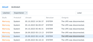

Aber jetzt läuft sie wieder sauber, hatte seit ein paar Tagen das Problem, dass sie im laufenden Betrieb meldete UPS disconnected und dann nicht mehr erreichbar war. Die DS startet nur morgens kurz als Backupziel und fährt dann wieder runter, deshalb war ich bisher zu faul den Widerstand einzulöten :cool: Ich hoffe mal es lag am Intel Bug. Schau mer mal ...

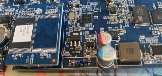

Moin
durch Recherche habe ich diesen Beitrag gefunden.
Auch meine DS ist scheinbar nun betroffen.
Mal sehen ob ich irgendwie einen 100Ω Widerstand auftreiben kann.
