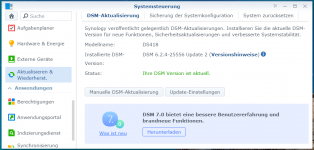

Hm - ich hab bei mir noch das DSM mit der Version 6.2.4-25556 drauf. Laut DSM-Aktualisierung auch die neueste Version... Kein Vorschlag auf Version 7, oder muss man ads manuell machen?
Sonst gingen bei mir immer alle gelben LEDs aus und nur die blaue Status-LED hat vor sich hingeschlummert, wenn die Platten im StandBy-Modus abgeschaltet waren.
PS: Habe gerade gelesen, dass man das DSM7 wohl noch manuell anstoßen muss und es (noch) nicht automatisch bei der DSM-Aktualisierung angeboten wird. Wird das später noch kommen, dass man das DSM7 automatisch updaten kann? Da ich auf die DS415+ täglich angewiesen bin, will ich da jetzt erstmal keine Fisimatenten machen... :geek: lohnt sich ein Umstieg - oder ist die DS415+ dann mit der neuen Software und deren zusätzlichen Fuktionen leistungsmäßig überfordert?

DSM 7 wird schon über das automatische Update angeboten. Nur wird es weder automatisch heruntergeladen, noch automatisch installiert. Wie das aussieht, wenn man Updates automatisch installieren lässt (Ich lass mich nur informieren), weiß ich nicht.

@synfor: bei mir sieht's genauso aus, jedoch ohne den Zusatz für das 7.0. Ich hab jetzt extra das automatische Update ausgeschaltet, aber immernoch keine Anzeige für das DSM 7.0. Eventuell liegt es noch an anderen Einstellungen oder am Alter meiner DS415+ bzw am zu geringen RAM mit nur 2 GB...? Aber dieses Thread-Thema ist ja ein anderes... :geek:

Es liegt eher daran:
9. For the models below, you can only download the upgrade patch from Synology Download Center because you won't receive notifications for this update on your DSM.
  • 15-Series: RS815RP+, RS815+, RS815, DS2415+, DS1815+, DS1515+, DS1515, DS715, DS415+, DS415play, DS215+, DS215j, DS115, DS115j
  • 14-Series: RS2414RP+, RS2414+, RS814RP+, RS814+, RS814, RS214, DS414, DS414slim, DS414j, DS214+, DS214, DS214play, DS214se, DS114
  • 13-Series: DS2413+, DS1813+, DS1513+, DS713+, DS213j
