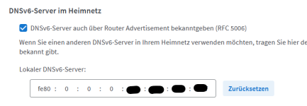

Habe nach einer anderen Anleitung nun IPv6 der Synology hier eingetragen:
Mal gucken, ob die Pihole jetzt wieder läuft.
