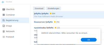

Hi,
tja, was kann man da tun, läuft nur in einen Timout?
EDvonSchleck
Gesperrt
06. Mrz 2018
4.703
1.119
Gleiches hier auch, betrifft aber beide Images von jellyfin/jellyfin und linuxserver/jellyfin. Die haben vor kurzem ein Update gemacht und sind deshalb eventuell ausgelastet. Warte einfach noch bis heute Abend ab. Andere Images betrifft es aktuell nicht (getestet).
