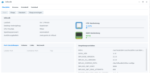

ich habe die Influx im Docker laufen, std. Installation
aus dem ioBroker Adapter rufe ich sie mit IP:8086 auf und habe dort meine Zugangsdaten angelegt
im ioBroker sagt man dann nur welche Werte in der Influx angelegt werden sollen
mit Bsp. ECharts kann man dann Graphen anzeigen (auch im Influx kann man sich Dashboards und Graphen basterln, viel mächtiger wäre Grafana)
in Influx gibt es dann (schön langsam kann ich mich wieder erinnern), den iobroker (Org u DB) die Variablen, damit kann man dann was basteln

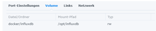

Wenn ich das so sehe zeigt das Verzeichnis aber auf einen falschen Pfad. Ich weis ja nicht wie du es installiert hast und nach welcher Anleitung. Aber in der Beschreibung von Influx sind andere Verzeichnisse (siehe oben) vermerkt.
Dort zeigen die Mounts (2) auf /var/lib/influxdb und /var/lib/influxdb2.
In deinem Bild von #45 ist zu sehen das es sich nur um einen Ordner handelt. Es kann gut möglich sein, dass ein neuer Ordner angelegt wurde um die alten Daten nicht zu überschreiben. Deshalb kann ich nicht sagen ob beide Ordner zwingend notwendig sind oder nur der aktuelle. Was ich aber komisch finde ist dein Interner Mount im jetzigen Docker. Dieser mappt ein komplett anderes Verzeichnis: /opt/influxdb (#54 Bild2) Somit ist das ein komplett anderes Verzeichnis.
Das könnte ein Anfang sein um den Fehler zu finden.

passt das so:

Also kannst du nicht wissen ob der Container so eingerichtet war um dauerhaft die Daten zu speichern? Ich kann mir das irgendwie nicht so richtig vorstellen.
Mach einmal bitte so:
/docker/influxdb/var/lib/influxdb
/docker/influxdb2/var/lib/influxdb2
/docker/influxdb2-config/etc/influxdb2
So steht es in der Anleitung und die Config wird dadurch auch gesichert. Wenn dir das zu "unordentlich" ist ich kannst du es auch so ändern.:
/docker/influxdb/influxdb/var/lib/influxdb
/docker/influxdb/influxdb2/var/lib/influxdb2
/docker/influxdb/influxdb-config/etc/influxdb2
Ich mag gerne im Docker-Ordner nur die passenden Ordner der Container haben ABER mir der Strucktur wie in der Anleitung. Wennmman denn später etwas sucht findet man den Faden leichter. Man muss ja nicht immer alles durcheinander würfeln - deutsche Ordnung und so ;)
