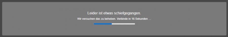

michael1234
15. Apr 2021
ich heiße Michael und versuche seit heute früh eine jitsi instanz zum laufen zu bringen.
aber irgendwie, jetzt brauch ich eure Hilfe. Ich komme einfach nicht weiter. Habe gefühlt alles was hier im Forum steht probiert und überprüft. Aber es will einfach nicht.
Ich kann die Seite aufrufen. Kann einen Raum erstellen. (Wieso kann ich das ohne mich anzumelden obwohl ich dachte, ich habe nur aktiviert, dass Moderatoren Räume erstellen können (oder vielleicht liegt es daran, aber wie kann ich mich anmelden?))
Wenn ich den Raum betrete, dann sagt er mir kurz, dass ich allein bin und zack kommt die Meldung "Leider ist etwas schief gegangen..."
Ports in der Fritz sind offen und leiten auf die Synology weiter. ReversProxy läuft. Wenn ich den Jitsi Admin öffne, dann sagt er mir auch, dass alles geht...
Mir kommt es auch so vor, als würden alle Änderungen die ich mache (lobby aktivieren oder deaktivieren, willkommen seite an oder aus...) keinen Einfluss auf irgendwas haben.
Aber wo muss ich was einstellen, dass dieses schief laufen aufhört?
Beste Grüße
Michael
OliverJ
23. Nov 2020
80
Habe seit heute das selbe Problem. Das könnte am neuesten Docker-Image liegen. Wenn du es heute installiert hast, hast du wahrscheinlich auch die neuesten Dockerimages bekomkmen. Gab heute den Hinweis, dass neue Dockerimages verfügbar sind, installiert - zack, geht mal wieder nichts mehr. Leider zu spät gemerkt, dass es "unstable" Releases sind, vielleicht liegt es daran. Leider weiß ich nicht, wie ich das wieder downgraden kann. Ich meine mich zu erinnern gelesen zu haben, dass mit Tosobosos neuestem Paket ein Downgrade möglich ist. Langsam frage ich mich wie es sein kann, dass immer mal wieder nach Upgrades auf die neueste Dockerversion erst einmal Probleme auftreten (nicht auf Tosobsos Paket bezogen, sondern auf die Dockerimages selbst!), War ja leider nicht das erste Mal. Mit dem von Tosoboso bereitgestellten Paket selbst hatte ich noch nie Probleme, auch die Moderatorenfunktion läuft einwandfrei.
Künftig werde ich mich bei neuesten Dockerimages erst einmal zurückhalten und nicht immer sofort upgraden.

Moin,
ich habe die Ursache gefunden. Es wurden gestern auch unstable images gepushed, leider soweit ich mich erinnere so zum ersten mal an oberster Stelle und die muss ich rausfiltern. Ich baue gerade ein neues Release und packe es auf CPHUB. Bis dahin, refresh updates vermeiden..
-TosoBoso

Hi zusammen,
ich habe das Problem (s.o.) gelöst und ein neues Release v.1.1 auf https://www.cphub.net/?p=jitsimeet gestellt. Dies sollte bald Verfügbar sein.
Wer den Patch dringend braucht kann die v.1.1 auch von meinem privaten Repository Laden: https://tosoboso.diskstation.me/?arch=all#
Spoiler: auf dem privaten Repo, wenn man "Show Beta Packages" aktiviert wird sich auch die DSM 7 Beta finden (siehe #241 DMS 7 Kompatibilität oben)
-TosoBoso

Update mittels Paket 1.0 ...
refresh ...
... und die Images 'unstable-2021-04-17' geladen.
Nach dem Abschluß und dem Start der beschriebene Hänger mit der Sitzung-ID,
ein Workaround wurde gepostet, schauts ihr hier*:
https://github.com/jitsi/docker-jitsi-meet/issues/1018#issuecomment-821811198
also ausprobiert ...
Im laufenden Container jitsi_jicofo im Terminal (DSM) eine 'bash' ausführen mit der Befehlsfolge
sed -i -E '/^\s+disable-certificate-verification = true/a \\tclient-proxy = "focus.meet.jitsi"' /defaults/jicofo.conf
Terminal schließen
Container Stopp
Container Start
... löst das Probem bis zum nächsten stable-release.

Im laufenden Container jitsi_jicofo im Terminal (DSM) eine 'bash' ausführen mit der Befehlsfolge ... löst das Probem bis zum nächsten stable-release.
Danke für den Hinweis! Das Problem besteht wohl auch bei der stable-5765, die man mit dem Jitsi Paket 1.1 laden kann (siehe oben).
Der Fix geht übrigens auch direkt auf der Synology Cmd-Line:
> sudo sed -i -E '/^\s+disable-certificate-verification = true/a \\tclient-proxy = "focus.meet.jitsi"' /var/packages/Jitsi-Meet/etc/jicofo/jicofo.conf.
Alternativ kann man mit dem Paket v. 1.1 ein > jitsi-cli defresh machen und auf den Bug-Fix im Jitsi Container warten.
-TosBoso

if ! grep -q "client-proxy" /var/packages/Jitsi-Meet/etc/jicofo/jicofo.conf ; then
    sed -i -E '/^\s+disable-certificate-verification = true/a \\t\tclient-proxy = "focus.meet.jitsi"' /var/packages/Jitsi-Meet/etc/jicofo/jicofo.conf
    echo "adding client-proxy post disable-certificate-verification in jicofo.conf.."
fi
# web appearance: to modify welcome-page adjust /usr/share/jitsi-meet/static in jitsi-meet container, e.g. adding html, watermark
# echo "adding modified html and watermark logo.."
#docker cp -a /var/packages/Jitsi-Meet/etc/*.html jitsi_web:/usr/share/jitsi-meet/static/
#docker cp -a /var/packages/Jitsi-Meet/etc/watermark.png jitsi_web:/usr/share/jitsi-meet/images/
Das sollte dann für das unstable, oder stable-5765 Jitsi Release bei jedem Reset / Refresh funktionieren; mit Paket v.1.0 und 1.1.
Edit: Es wurden vor einigen Stunden neue Jitsi Images auf Docker gestellt: stable-5765-1, da scheint das Problem behoben.
Das Skript greift ja nur ein, falls der "client-proxy" Eintrag fehlt; schadet also nix.
-TosoBoso
