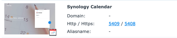

gerne noch mal:
Port 5408 ist auch richtig:

Hast du ein Wilcardzertifikat? Oder ertstelle dir eins mit cal.meinedomain.de
Wenn dem so ist, gib doch einfach ein Subdomain cal.meinedomain.de im Calendar ein (unter Domain). In der Vorschau solltest du die Adresse sehen können und aufrufen können – OHNE Eingabe vom Port.
Jetzt gibst du die daten wir hier ein lässt aber den Port 443. Irgendwo muss der Fehler ja liegen!

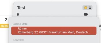

@Ghost108:
Was passiert denn, wenn du einen neuen Eintrag im Kalender erstellst und beginnst, einen Ort einzutragen? Geht das oder stürzt er dabei schon ab?
Wenn ich bspw. ein "R" eingebe, fängt die Ortssuche (Apple Karten) an zu rödeln und bietet mir Karten und Kontakte an.

Wenn ich nur ein R eingeb, kommen auch die Vorschläge.
Kein Absturz, erst beim 3ten Buchstaben.

Wenn du ein Vorschlag akzeptierst, denn stürzt der auch ab? Oder ist das nur bei manuelle Eingabe?
*kw*
10. Aug 2013
2.872
1.410
Da kann ich "leider nicht mithalten". :unsure: Ich kann tippen, bis kein sinnvoller Vorschlag mehr kommt.
Mit selbst fallen im Moment nur zwei Möglichkeiten ein: entweder zickt "Apple Karten" oder ich würde versuchen, mit Minimal-Config und notwendigem Zertifikat intern die Verbindung herzustellen (ohne pi-hole). In allererster "Not" hat es bei mir mit dem Synology-Cert auch funktioniert, wollte dann aber was "eigenes". ;)
Ist zwar kein Trost, aber mit dem Macbook meiner GöGa funktioniert es auch, so dass ich ein "fundamentales" macOS Problem fast ausschließe. Es geht ja, nur finden wir den Knoten bei dir nicht.
