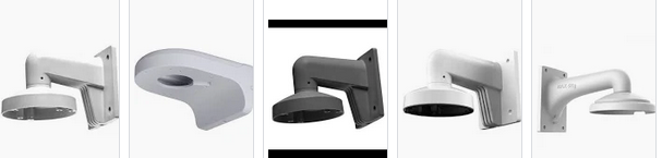

2. Thema Montageort: Du hattest ja das Foto von Deiner Haustür und Einfahrt/Eingang gepostet. Ich nehme mal an das die Kamera dann, wenn sie oberhalb der Lampe montiert wird, zur Seite ausgerichtet wird, bzw. werden muss, da sich dort ja die Einfahrt befindet. Also so
Das musst Du natürlich berücksichtigen wenn es um die Bauart (Dome, Bullet, Turret) der Kamera geht und dann - je nach Bauart - noch mit entsprechenden Halterungen arbeiten. D.h. wenn Du z.B. einfach eine Dome-Kamera direkt an die Wand schraubst wird das mit dem Aufnahmebereich und der Ausrichtung dafür (hier nach rechts) wohl nicht passen.

Ich würde das pauschal nicht beantworten, da natürlich alle Varianten (Dome, Bullet, Turret) denkbar wären. Bei einer Dome und Turret Kamera müsstest Du, wie schon erwähnt, ggf. mit einer zusätzlichen Halterungen arbeiten. Also etwas in der Art:
Das Thema Manipulationsmöglichkeiten bzw. Vandalissmus spielt bei einer Kamera in einer so geringen Montagehöhe eh keine Rolle.
Entscheidend ist halt der Montageort und wie kann ich dann welche Kamera nach wo und wie ausrichten. Auch wenn der Montageort bei Dir über der Lampe vermutlich am "hübschesten" und ggf. "unauffälligsten" aussieht (Stichwort: WAF),:) ist er halt nicht so optimal, weil das Dach (Windbrett/Dachrinne) vorne ja bereits bei geschätzt 2,50 Höhe beginnt
und Du aber trotzdem eine Erkennung in 10 Meter Entfernung haben möchtest.

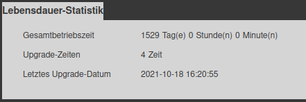

Ich habe zwei davon jetzt seit rund 4 Jahren im Einsatz und das ohne irgendwelche Probleme oder gar Ausfälle. D.h. ich bin mit den Teilen bestens zufrieden und ich habe damals über Andy rund € 150 pro Stück bezahlt. Edit: Wie schon angedeutet ist die IR-Leistung eher Standard, aber für meinen Einsatzzweck und -ort vollkommen ausreichend.
