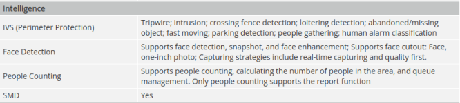

Bsp. SMD (Smart Motion Detection):
Bei der SD1A404XB-GNR - sprich dem alten Modell - wird auf der Webseite SMD Plus genannt.
Bei der SD1A404DB-GNY - sprich dem neuen Modell - steht nur SMD.
Das fehlende "Plus" in der Bezeichnung lässt vermuten das das dann ja schlechter wäre bzw. sein müsste, was bei der SD1A404DB-GNY allerdings nicht zutrifft, denn diese hat SMD 3.0, was schon wieder eine "Steigerung/Verbesserung" zu dem SMD Plus ist.
SMD = vor ~ 2018
SMD Plus = ab ~ 2018/2019
SMD 3.0 = ab ~ 2020
SMD 4.0 = ab ~ 2022
Bildquelle: Dahua USA
Eigentlich sollte man vermuten das die aktuellen Modelle auch die aktuellsten KI-Features bietet und somit im Vorteil gegenüber den Vorgängermodellen sind. Was mich allerdings etwas stutzig macht sind die Angaben zu ROM und RAM.
