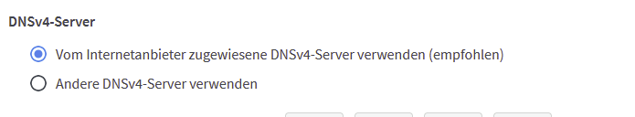

Nein das ist dein Problem, lass doch dort die Einstellung aus automatisch beziehen!
Die Option ist eher notwendig wenn du über deinen Adguard DNS mit VPN darauf zu greifen willst.
Trag nicht immer irgendwo was ein nur weil dort DNS steht!

Es hilft nichts, egal was ich mache, ohne Adguard Home kein Internetzugriff.
Das muss doch möglich sein, ohne den blöden Pi wieder online zu gehen. Gibt es vielleicht noch eine andere Einstellung in der Fritte, die das verhindert?

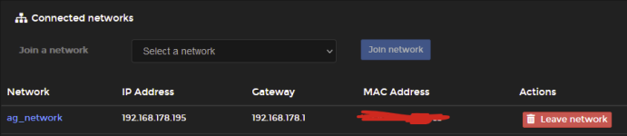

Ergänzend zu Adguard in Docker ist der folgende Eintrag: Verwendet wird das Netzwerk ag_network. Und wenn dieses deaktiviert ist, geht bei mir nichts...

@Tooms, probier die Namensauflösung auf einem deiner Clients mal mit nslookup. Momentan bekommen deine Clients wohl die Fritte als einzigen DNS-Server per DHCP mitgeteilt. Diese wiederum verwendet dann wiederum 192.168.178.195 bzw. 1.1.1.1, wenn der nicht da ist.
Mit nslookup kannst du auch gezielt einen DNS-Server fragen (nslookup <FQDN> [<DNS-Server>]) und siehst was geht.
