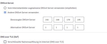

Hallo, bin zufällig auf das Thema hier gestoßen. Auch wenn es nicht direkt was mit Synology zu tun hat, kann mir vielleicht jemand weiterhelfen.
Meine Konstellation: Fritzbox Cable + Raspberry 4 mit Openmediavault und da drin läuft im Docker Adguard Home (ähnlich zu Pihole).
Alles läuft prima.
Problem: Sobald der Raspberry aus ist, komme ich nicht mehr ins Internet, egal ob über Wlan oder LAN, PC oder Handy.
Nun dachte ich, es liegt am DSN Server in der Fritzbox, wo die IP von AdGuard eingetragen ist (zusätzlich ist noch 1.1.1.1 eingetragen)
Auch wenn ich nun den DSN-Server auf den vom Internetanbieter zugewiesene DNSv4-Server umstelle, komme ich nichts ins Internet. Alternativ habe ich auch andere DNS-Server ausprobiert wie 1.1.1.1, 8.8.8.8, 1.0.0.1… aber ich komme einfach nicht ins Internet, egal wie.
Was noch merkwürdiger ist, wenn ich in diesem Zustand am PC NordVPN aktiviere und eine VPN Verbindung aufbaue, dann komme ich wieder ins Internet, zumindest mit dem Gerät, wo NordVPN läuft.
Das macht doch alles keinen Sinn? Wenn ich also Pi4 vom Netz nehme und einen Standard DNS-Server einstelle bzw. den vom Anbieter, dann muss ich doch ins Internet kommen können. Anders formuliert, ohne Pi4 oder ohne NordVPN komme ich nie mehr ins Internet.
Edit: Habe in der Fritzbox -> Netzwerk einen Lokaler DNS-Server irgendwann eingetragen, das ist genau die IP von Adguard Home. Kann ich da die Werte einfach wieder entfernen / auf leer stellen ohne dass ich den Zugang zur Fritzbox komplett verliere?

Wo hast du den DNS-Server auf der Fritzbox eingetragen? Wie es aussieht in WAN? Hast du den DNS-Server auch unter Netzwerk geändert?
Ich würde erst einmal alles auf Standard zurückstellen und noch einmal neu anfangen. Mehr Infos oder Screenshots sind ratsam.
Auch wenn der DNS Server im netzwerk arbeitet kann ich jederzeit ja jedem Endgerät einen anderen eintragen, auch als ersatz fals der erste nicht erreichbar ist. Sofern du kein VPN nutzt und die darüber verbundenen Geräte nicht auf den DNS-Server zugreifen sollen, stell bitte den DNS nur in den Netzwerkeinstellungen ein und nicht im WAN-Bereich!

Habe nun den Punkt „DHCP-Server deaktiviert“ unter Netzwerk -> Netzwerkeinstellungen -> IPv4-Adressen
deaktiviert.
und unter
Internet -> Zugangsdaten -> DNS-Server -> Vom Internetanbieter zugewiesene DNSv4-Server verwenden (empfohlen)
eingestellt.
Ohne AdGuard komme ich leider immer noch nicht online. Es ist aber auch alles merkwürdig, ganz wenige Seiten sind doch erreichbar. Z.B synology-forum.de 😂
Muss vielleicht der Part unter Heimnetz auch auf blank gesetzt werden?

Aktiviere bitte DHCP, danach änderst du den DNS- Eintrag darunter von 192.168..178.195 (Raspi?) auf 192.168.178.1
Danach änderst du bitte allen getätigten Einträge auf den Klient entweder auf die IP des Router oder besser noch automatisch beziehen.
Jetzt ist wieder alles "normal" und sollte funktionieren.
Jetzt fängst du in aller ruhe an das ganze noch einmal aufzubauen und trägst den DNS-Server nur in den Netzwerkeinstellungen ein!

Hallo, ich checke es nicht. Beim lokalen DNS Server habe ich nun die Router IP eingetragen.
Ohne den Pi komme ich immer noch nicht ins Internet.
Was muss beim DHCP stehen. Bzw. was steht denn im Standardfall dort. Ich meine im Ausgangszustand muss man ja auch nicht irgendwelche Klients manuell eintragen

Alle Clients / Endgeräte sind im erlaubten Bereich eingestellt. Und die IPv4 Einstellungen sind wie im Screenshot alle auf Standard zurückgesetzt. Muss der Router ggf. neugestartet werden?
Vielleicht noch kurz zur Erklärung. Auf dem Pi läuft Openmediaserver und darin über Docker AdGuard Home mit 192.168.178.195. Solange AdGuard läuft, funktioniert auch alles. Offensichtlich wird alles auf 192.168.178.195 umgeleitet, und sobald Adguard gestoppt wird habe ich kein Internetzugang mehr.
Ich möchte nur eine Möglichkeit schaffen normal ins Internet zu kommen, wenn der Pi down sein sollte

Du kannst aber bei jeden Client Adguard als 1. DNS Server eintragen und die Fritzbox als 2. Wenn Adguard nicht vorhanden ist weil aus, sollte der Client den 2. DNS Eintrag greifen und das Internet ist ungefiltert wieder da.
Fairer Weise sollte man erwähne das bei der Fritzbox es mit nur einen DNS-Servereintrag unter Netzwerk es nicht optimal ist. Es wurde schon lange und mehrfach angefragt ob man nicht wie üblich einen weiteren DNS-Server dort definieren kann. AVM braucht aber immer ein bisschen länger (Jahre) um das zu verstehen (siehe Wireguard). Dann würdest das quasi wieder automatisch gehen,sofern der erste DNS ausfällt.
Tooms
14. Okt 2022
Auch das ist so eingetragen:
