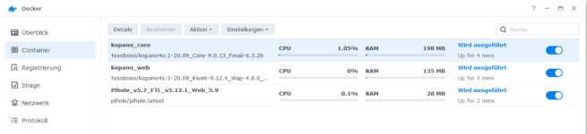

Ich habe mir das Beta von Kopano1 mal runtergeladen und auf meiner ds620slim installiert.

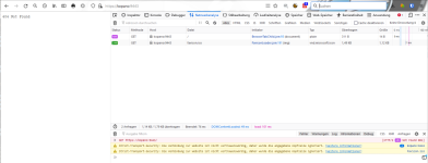

Es läuft. Auch die total neue Admin-Konsole funktioniert. Nur beim Client bekomme ich 404.
Favicon stimmt schon mal. Mit "https://kopano:9443" kann ich den Client lokal aufrufen.
Geht der Client noch nicht? Falls die Webseite gehen sollte, woher kommt bei mir der "404"?

Hi, der WebApp Client mit Kwebd macht Probleme mit den Zertifikaten, sowohl self-signed, als auch LetsEncrypt.
Da ist nginx genügsamer und ich habe mitlerweile daruaf umgerüstet und schaue mir Kwebd später an. Die Anpassungen sind im nächsten Release.
Testen geht auch jezt schon, indem man eine Variable neu setzt (WEBSERVER=nginx) und die images neu lädt (>kopano-cli refresh).
Umgebungsvariablen geht so: 1) Docker-Environment WEBSERVER=nginx ergänzen 2) Docker-Compose einfügen -WEBSERVER in Sektion kopano_web, Environment, am besten unter - DPKG_ADD (Achtung die Leerzeichen und das '-' analog setzen).
Ich werde beim Update die Docker-Compose und Eocker-Environement in späteren Versionen updaten; aktuell gilt de-installieren, neu-installieren.

Hi @Tosoboso. Ich hatte den Webserver im default auf Nginx gehabt und später auf Apache (2.4) umgestellt. Keine Änderung.
Ich provbiere später heute abend aber mal Deine Anpassungen ausprobieren. Wann kann man den neue user im Admin anlegen?
Aktuell bekomme ich bei ziemlich vielen Funktionen immer wieder Meldung "Function will be implemented later" angezeigt. :-(
So richtig "testen" konnte ich dadurch noch garnichts. Weder ob das WebGUI läuft noch - da kein useranlage - Email Ein-/Ausgang.

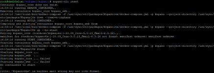

Ich hatte Kopano1 einmal deinstalliert und neu installieren wollen ... geht nicht mehr.
Erst war das Paket im Store weg. Jetzt war es wieder da. Aber er lädt die Container nicht.
Irgendwer eine Idee, was hier falsch läuft? die "kopano1" DB und user hatte ich gelöscht.
Hier der Code:
root@ds620slim:/volume1/kopano1# kopano-cli reset
Container kopano_core does not exist
16:59:12 running REMOVE_CONTAINER..
Removing containers kopano_core kopano_web..
16:59:12 /usr/local/bin/docker-compose -f /usr/syno/etc/packages/Kopano14s/docker-compose.yml -p kopano --project-directory /usr/syno/etc/packages/Kopano14s down --remove-orphans
16:59:13 running BUILD_CONTAINER..
Composing and starting containers kopano_core kopano_web from
16:59:13 /usr/local/bin/docker-compose -f /usr/syno/etc/packages/Kopano14s/docker-compose.yml -p kopano --project-directory /usr/syno/etc/packages/Kopano14s up --no-start
Pulling kopano_core (tosoboso/kopano4s:1-20.09_Core-9.0.13_Fmail-6.3.26)...
manifest for tosoboso/kopano4s:1-20.09_Core-9.0.13_Fmail-6.3.26 not found: manifest unknown: manifest unknown
16:59:16 running START_CONTAINER..
Starting containers kopano_core kopano_web..
16:59:16 /usr/local/bin/docker-compose -f /usr/syno/etc/packages/Kopano14s/docker-compose.yml -p kopano --project-directory /usr/syno/etc/packages/Kopano14s start
Starting kopano_core ...
Starting kopano_web ...
Starting kopano_core ... failed
Starting kopano_web ... failed
No containers to start
title: 'Kopano-One' is neither mail string key nor i18n format.
