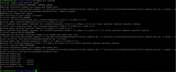

Also ich versuche seit der erste erfolgreichen Installation es (da es deinstalliert hatte) neu zu installieren - ohne Erfolg.:cry:
Irgendwer eine Idee? Er lädt nicht mal mehr die Container im Docker neu runter. Schema hatte ich auch schon gelöscht.
root@ds620slim:/volume1/kopano1# kopano-cli refresh
Container kopano_core does not exist
14:53:20 running REMOVE_CONTAINER & REMOVE_IMAGES..
Removing containers kopano_core kopano_web..
14:53:20 /usr/local/bin/docker-compose -f /usr/syno/etc/packages/Kopano14s/docker-compose.yml -p kopano --project-directory /usr/syno/etc/packages/Kopano14s down --remove-orphans
Removing all Kopano-One images
done verifying no more kopano container
14:53:21 running PULL_IMAGES..
14:53:21 /usr/local/bin/docker pull tosoboso/kopano4s:1-20.09_Core-9.0.13_Fmail-6.3.26
pulling image tosoboso/kopano4s:1-20.09_Core-9.0.13_Fmail-6.3.26..
Error response from daemon: manifest for tosoboso/kopano4s:1-20.09_Core-9.0.13_Fmail-6.3.26 not found: manifest unknown: manifest unknown
14:53:23 /usr/local/bin/docker pull tosoboso/kopano4s:1-20.09_Kweb-0.12.4_Wap-4.8.0_Push-2.6.2
pulling image tosoboso/kopano4s:1-20.09_Kweb-0.12.4_Wap-4.8.0_Push-2.6.2..
Error response from daemon: manifest for tosoboso/kopano4s:1-20.09_Kweb-0.12.4_Wap-4.8.0_Push-2.6.2 not found: manifest unknown: manifest unknown
14:53:25 running BUILD_CONTAINER..
Composing and starting containers kopano_core kopano_web from
14:53:25 /usr/local/bin/docker-compose -f /usr/syno/etc/packages/Kopano14s/docker-compose.yml -p kopano --project-directory /usr/syno/etc/packages/Kopano14s up --no-start
Pulling kopano_core (tosoboso/kopano4s:1-20.09_Core-9.0.13_Fmail-6.3.26)...
14:53:28 running START_CONTAINER..
Starting containers kopano_core kopano_web..
14:53:28 /usr/local/bin/docker-compose -f /usr/syno/etc/packages/Kopano14s/docker-compose.yml -p kopano --project-directory /usr/syno/etc/packages/Kopano14s start
Starting kopano_core ...
Starting kopano_web ...
Starting kopano_web ... failed
Starting kopano_core ... failed
No containers to start
title: 'Kopano-One' is neither mail string key nor i18n format.
Hi, du musst das neue Paket unter https://tosoboso.diskstation.me/?arch=all# verwenden und das alte Paket Deinstallieren + Wegwerfen.
Andy und ich hatten doch erklärt, dass 1) die Docker Pakete umbenannt wurden und 2) Kopano das Installations Repo entfernt hatte.
Nun ist das Repo wieder da (siehe oben) und ich habe ein Kopano One plus Docker Images gebaut, denn die Variante Kopano Groupware dauert länger.

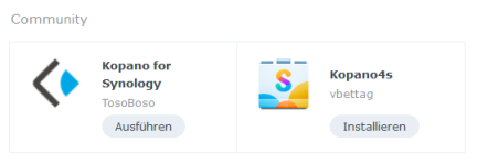

Also ich sehe ein "Kopano4s" - und das bricht immer beim Download ab - und ein "Kopano for Synology".
Letztes kann ich runterladen und auch installieren. Wenn man es startet stürzt es aber kurz danach ab.

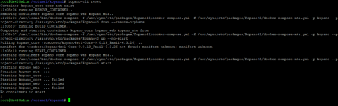

Wenn ich den Reset auf der Kommandozeile ausführe bekomme ich weiterhin folgende Fehlermeldung:
Und beim "Refresh" ebenfalls eine Fehlermeldung. Quintessenz: Ich bekomme Kopano nicht mehr zum Laufen:
Hi, Kopano4s, mit dem kleinen s ist die aktuelle Version auf CPH, Kopano4S mit dem grossen S, bzw. Kopano for Synology ist die neue Version für DSM-7.
Ist müssig, ich habe die Versionen vom private Repo genommen, um Verwirrung und Nachfragen zu vermeiden, denn Kopano-One wohl nicht mehr unterstützt das Kopano-One Repo wird bald weg sein, Siehe: https://www.synology-forum.de/threads/kopano4s-zarafa-2-0.93473/page-103#post-983133.
Ich melde mich, wenn es etwas testbares gibt, d.h. wenn ich alle Dockerfiles nochmal umgebaut habe. Keine Ahnung wie lange das dauert, meine Zeit ist begrenzt und den Überrauschungen hinterher Coden nervt ehrlich gesagt etwas.
