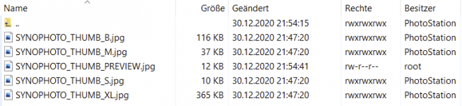

Ich habe Lightroom 5.7x und evaluiere gerade LrC, verwende dabei LrC V10.1 und PhotoStatLr V6.9.4 auf DSM 6.3 (neueste Version inkl. Update 3).
Zunächst einmal vielen Dank für die Arbeiten und Bereitstellung von PhotoStatLr!
Habe dazu folgende Fragen/Probleme (nach erfolgtem Export mit PhotoStatLr auf die PhotoStation ins Verzeichnis photos):
  1. Im Export-Dialog kann ich die Einstellungen als Benutzervorgaben einmal anlegen/speichern, aber danach nicht mehr ändern. Die Checkbox ist immer disabled, siehe:
    Ist das so gewollt?
  2. Das Datum der exportierten Bilder ist immer das aktuelle, obwohl "Photo/Capture Date/Time" ausgewählt ist. Anscheinend lädt er die Dateien hoch (und legt sie richtig mit CaptureDate an), beim Reinschreiben der Metadaten wird aber das Datum auf das aktuelle geändert (sieht gemäß Logfile so aus). Ist das so (bzw. ist es nicht möglich, auch beim Metadatenupload das CaptureDate beizubehalten)?
  3. Wenn ich mir dann die eaDir Verzeichnisse anschaue, enthalten diese immer die wohl von PhotoStatLr erzeugten Thumbs (User PhotoStation?) und noch eins mit Namen SYNOPHOTO_THUMB_PREVIEW.jpg, das später erzeugt wurde und root gehört, siehe:
    Werden nicht automatisch alle benötigten Thumbs vor dem Upload erzeugt? Bzw. warum / wozu von wem wird später noch das _PREVIEW erzeugt?
  4. Auch wenn ich beim Export-Dialog unten Standort-Tag auswähle, ist auf der PhotoStation im Smart-Album Standort-Tag nichts drin. Ist das nicht dafür gedacht, oder verstehe ich hier was falsch?
    GPS-Daten sind in den Bildern drin, die Kartenansicht in LR und der PhotoStation funktioniert.
Vielen Dank, Grüße und einen guten Rutsch

Hallo hadi,
zu 1) kann ich Dir nichts sagen, in Lr 6.x sieht der Dialog noch anders aus und man kann mit Rechtsklick auf einen Eintrag ein Aktualisierung mit den aktuellen Einstellungen vornehmen.
zu 2) Ja, das ist leider so: wenn man mit Metadata-Upload (implizit oder explizit) arbeitet, wird das Dateidatum auf das aktuelle Datum geändert, es gibt keinen Parameter in der API um das zu verhindern. Metadata-Upload passiert implizit (also automatisch) bei Videos und wenn man Location Tags aktiviert hat. Falls das Dateidatum wichtig ist für Dich, kannst Du diese Funktionen nicht verwenden.
zu 3) Das Preview ist das in den Fotos selbst gespeicherte Vorschaubild, was z.B. auch Windows als Vorschaubild verwendet. Es wird als nicht durch rechenaufwändige Konvertierungen erzeugt, sondern einfach aus dem Bild extrahiert, Auch hier gilt: die API bietet mir nicht die Möglichkeit das selber mit hochzuladen, deshalb macht es der Indexer-Prozess, ist wie gesagt aber keine rechenintensive Operation.
zu 4) GPS-Tags wie Country, City usw. müssen im Foto vorhanden sein, damit Photo StatLr sie in ein PS Standort-Tag übersetzen kann. Lr macht zwar ein Reverse Geocoding von Fotos mit GPS-Daten, schreibt sie aber nicht in die Foto-Metadaten. Das sieht man daran, das die entsprechenden Felder in Lr zwar vorbelegt sind (schattierte Schrift), wenn man aber reinklickt, verschwinden sie, ziemlich bescheuert das Ganze. Wenn Du Location Tags verwenden willst. empfehle ich Dir das Plugin 'jf Geocoding support' von Jeffrey Friedl. Damit kannst Du relativ komfortabel Fotos mit GPS-Daten reverse-geokodieren, spricht mit den zugehörigen Location Tags versorgen. Erst dann ergibt das Standort-Tag-Feature von Photo StatLr Sinn. Wenn Du den Aufwand nicht treiben willst, kannst Du das Standort-Tag deaktivieren, mit dem Nebeneffekt, dass dann auch kein Metadata-Upload für die Fotos nötig ist, was Auswirkungen auf die Upload-Geschwindigkeit und auf das Dateidatum hat (s.o.)
Viele Grüße und einen guten Rutsch,
Martin
