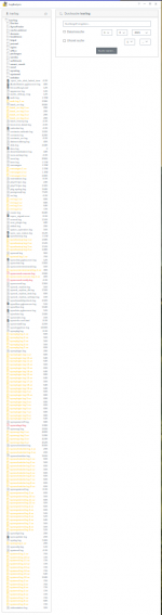

Nach Deinstallation des ersten v0.6 SPK, einschliesslich der Einstellungen und Installation der v0.7, läuft das Paket. 3 Roteinträge habe ich. Was bedeuten die?
Tommes
26. Okt 2009
9.736
1.642
Fahr mit dem Mauszeiger mal über das Icon vor dem Dateinamen. Es erscheint eine Infozeile mit weiteren Informationen
1621157996015.png =Lese- und Schreibberechtigung
1621158038681.png = Nur Leseberechtigung
1621158140611.png = Keine Berechtigung um die Datei zu öffnen
1621158103723.png = Komprimiertes Archiv
1621158186196.png = Ordner enthält weitere Unterordner bzw. Dateien
1621158221836.png = Ordner enthält keine weiteren Daten
BTW: Toll das es läuft. Leider hast du jetzt noch den Benutzer "LogAnalysis" in der Benutzergruppe "system", da du im Vorfeld bereits die vorgehenden Beta-SPKs installiert hattest. Das ist zwar nicht schlimm, aber falls du das ändern möchtest, schick ich dir gerne eine PN, wie das geht, falls du das nicht bereits selber kannst.
