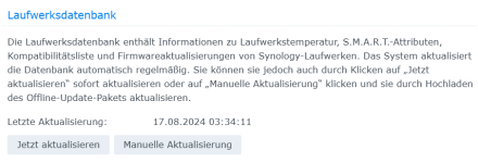

Seit neuem zeigt mir der Speichermanager an, das die Platten nicht verifiziert sind.
Es war schon einmal, dann habe ich aber das script händisch gestartet, und es war wieder ok.
Jetzt geht das nur mehr mit einem Neustart das es danach wieder passt.
Warum der Speichermanager von einem auf den nächsten Tag "schreit", obwohl alles ok war... k.a.?
Hat das noch jemand, bzw wer einen Tipp für mich?
Grüße
14.102
3.920
488
Die Laufwerksdatenbank ist eine Datei unter /var/lib/disk-compatibility, die der DSM von Zeit zu Zeit auffrischt (s. Speicher-Manager HDD/SSD, Einstellungen, Erweitert).
Das Script trägt dort installierte Platten ggf. nach. Deshalb muss es ab und an wiederholt werden.
Reaktionen: Benie und niklas
niklas
10. Mrz 2015
265
49
34
ok, danke für die Info!
Kann man da auch eine "aktualisierte" Version eintragen, die dann die Platten als passend erkennt?
14.102
3.920
488
Gerade das macht ja das Script automatisch. Nur muss es halt jedes Mal wieder laufen, wenn Synology wieder seine Version drüber bügelt.
Reaktionen: DaveR
9.478
4.188
389
Du kannst Dir auch jederzeit auf GitHub die aktualisierte Version herunterladen und auf der DS einfügen. Aber einmalige Ausführung erfordet es dann dennoch, bei Änderungen der Syno Datenbanken.
Reaktionen: DaveR
