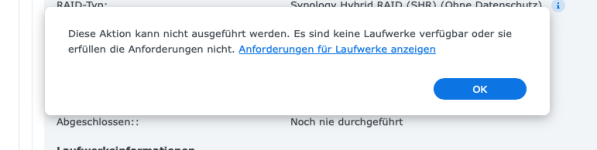

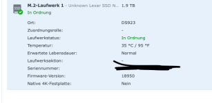

Hallo
Ich bekomme das ganze auf meiner 923 nicht zum laufen. Ich kann auch gar nicht feststellen ob das Script überhaupt gescheit läuft?
Ich bekomme die FW Version 18950 und keine Fehlermeldung angezeigt. Einen Pool kann ich aber trotzdem nicht erstellen.
