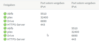

Wir diskutieren was generell am sichersten ist und was du wirklich benötigst:
Wireguard VPN ist natürlich am sinnvollsten, aber nicht ganz so komfortabel, obwohl ich es jetzt sogar am Handy nutze, wegen Pi-Hole und sicherem DNS.
Also muss ich auf dem Router auch 6690 an 6690 in der Syno weiterleiten?
@ctrlaltdelete plex und abfb sagen mir wenige, aber ich entnehme dem, dass Du auch 443 und 6690 geöffnet hast – wenn auch über einen anderen Weg (Wireguard VPN)?
