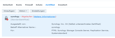

Hat es vielleicht an einem Zertifikat, welches hier noch als abgelaufen deklariert wird zu tun? (siehe Anlagen).

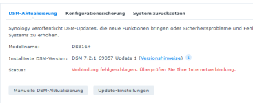

Fehlermeldung anbei.
Kann mir jemand bitte helfen hier eine Internetverbindung herzustellen sodass ich auch die Zeiteinstellungen per NTP-Server synchronisieren kann.
