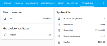

Wahrscheinlich würde sich der ioBroker, mit den paar von die geplanten Integrationen, eh nur langweilen. D.h. der hat nicht groß etwas zu tun. :)
Das kann man zwar nicht wirklich vergleichen, aber mein Intel NUC (i3, 16 GB RAM, 500 GB SSD) langweilt sich mit HA zu Tode. ;) Ja ich weiß: Was für eine Verschwendung für diesen NUC. :)
Bei meinem HA ist bisher noch nicht wirklich viel eingebunden.
- PV-Wechselrichter
- Wolf Heizung
- 3 x Dahua Außenkameras
- Sony TV
- Denon AVR
- Android Mediaplayer
- 2 x Android Tablet (eins davon hängt in der Küche für die Anzeige und Steuerung von HA)
- Android Smartphone
- 3 x Tasmato Steckdosen
- Shelly 1PM
In Summe macht das ca. 200 eingebundene Sensoren.
So sieht dann die Auslastung des NUC aus.
Reaktionen: Sascho
