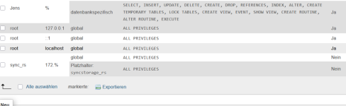

Kann das sein das es an den globalen Rechte liegen, denn da fehlen ein paar Hacken laut HeidiSQL !!
Aber unter phpMyAdmin passt doch alles

Die eine soll nur ein Beispiel sein? Es sind nämlich zwei Datenbanken...

Ja sind 2 Datenbanken

Du mal eine Frage, sieht es bei Dir auch so aus ??
Oder fehlt da nochwas ??

Hmmm, ich benutze kein phpMy Admin. In HeidiSQL sieht das so aus:
