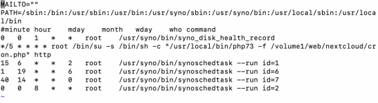

Habe ich verstanden und so gemacht. Sieht jetzt dann so aus bei mir:
MAILTO=""
PATH=/sbin:/bin:/usr/sbin:/usr/bin:/usr/syno/sbin:/usr/syno/bin:/usr/local/sbin:/usr/local/bin
#minute hour mday month wday who command
0 0 1 * * root /usr/syno/bin/syno_disk_health_record
*/5 * * * * root /bin/su -s /bin/sh -c "/usr/local/bin/php73 -f /volume1/web/nextcloud/cron.php" http
15 6 * * 2 root /usr/syno/bin/synoschedtask --run id=1
1 19 * * 6 root /usr/syno/bin/synoschedtask --run id=6
40 14 * * 0 root /usr/syno/bin/synoschedtask --run id=7
0 0 8 * * root /usr/syno/bin/synoschedtask --run id=2
Funktioniert leider immer noch nicht. Ist echt der Wurm drin...
LORDNIKON1
16. Nov 2015
351
25
34
So sieht man es vll etwas besser

die Trennung zwischen den Feldern hast du mit einem TAB gemacht??, in deinem Screen sieht es nicht so aus.
LORDNIKON1
16. Nov 2015
351
25
34
... nö, natürlich nicht. Ich Depp. Und Du hattest es oben noch geschrieben.
Aber trotz der dann eingefügten Tabs klappt es nicht. Ich beisse langsam in meine Tischkante.
