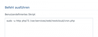

Was hast Du denn jetzt hier stehen:
Wenn der Befehl wie oben, wie ist die Rechtevergabe (mit ls -al)
/var/services/web/nextcloud$ ls -al cron.php
Es sollte als Ergebnis folgendes kommen:
-rw-r--r-- 1 http http 5083 Feb 26 07:47 cron.php
fast:
-rw-rw-rw- 1 ThomasD users 5083 Feb 2 19:59 cron.php

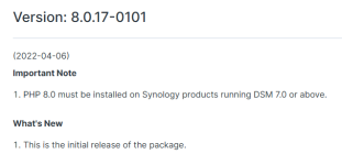

PHP8 installieren, und in der WEB Station auswählen.

Hallo @Tuxnet,
Nextcloud 23 läuft ohne erkennbare Probleme mit PHP 8.0 auf meiner DS1821+. Mein Redis-Server im Docker scheint auch zu laufen.
