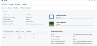

Ok, wie hast du Redis eingerichtet ?
Gib mal bitte die Parameter des dockers
gender
25. Mrz 2012
48
da habe ich nichts weiter gemacht, außer den Port von 26379 auf 6379 umgeleitet, da mir der Docker die Meldung gab, dass 6379 schon belegt ist.
Ach ja: Und das Verzeichnis /data auf ein internes auf volume1 umgeleitet.
Tuxnet
02. Jan 2019
626
74
48
