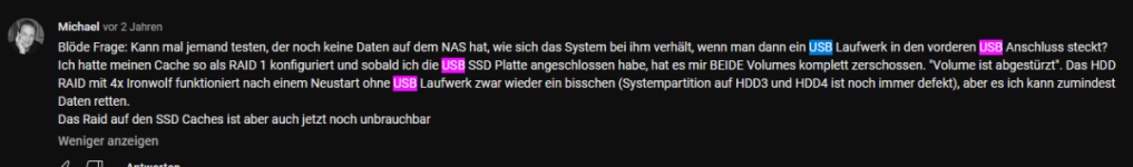

Also hab eben nochmal geschaut und würde dann doch 2 im RAID1 betreiben. Ich habe mir die Anleitungen auch mal auf Youtube angeschaut und es gibt jemanden (schon ein wenig älter der Beitrag) der Probleme mit seinen USB Platten bekommen hat nach dem Einbau. Kann das hier jemand bestätigen? Ich fahre via USB Copy ein Backup auf eine USB3HDD wenn ich sie anstecke läuft das Backup. Das sollte von diesem Eingriff wenn möglich nicht beeinträchtigt werden.
15.040
5.435
Also ich mache Backups auf 2 verschiedene externe Platten mit Hyper Backup.
Auf mehrere USB-Sticks laufen USBCopy Jobs. Nie Probleme gehabt
