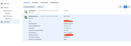

Hat jemand die Möglichkeit mal zu testen ob ein Raid1 mit einer SSD im SATA Slot und einer NVME-SSD im Cache Slot eingerichtet werden kann?
So meine DS und Bauteile sind angekommen und habe gestern Abend mal versucht das ganze einzurichten. Scheint alles geklappt zu haben.

Hab nun meine SSD als Volumen eingebunden und gleich einen Win11 VM installiert. Hab alles auf die SSD gepackt aber nun rödelt meine HDD die ganze Zeit lautstark rum. Wieso das, hab doch nur eine VM auf der SSD am Start? Kann ich irgendwo sehen/erkennen warum die HDD nun ständig rödelt? Ich kann auch ehrlich gesagt, keinen großen Unterschied bei der Performance der VM von HDD zur SSD feststellen? Hab ich irgendetwas vergessen oder falsch gemacht?
Gibt es die Möglichkeit, die VM irgendwie aufzuwecken, außer das über die DS Oberfläche zu machen? Da ich die VM nicht sehr oft nutzt schalte ich die lieben aus. Wenn ich die VM dann mal benötige möchte ich nicht extra auf die DS Oberfläche Wechsel - geht das irgendwie schneller?
Im Ressourcen-Monitor vielleicht.
Ist Volume 2 bei dir die SSD? Dann hast du nix falsch gemacht. Programmstarts sollten mit SSD schneller gehen. Aber wie gesagt, die generelle Performance hängt halt an der schwachen CPU.
Hast du Windows getweakt? Also Anzeigeeinstellungen und Dienste reduziert?

Wenn VMM selbst auf Volume 1 installiert ist, ist gut möglich, dass auch dort Aktivitäten zu verzeichnen sind, wenn die VM läuft, auch wenn das dann Volume 2 betrifft.
