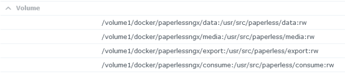

Ok ich habe den Consum pfad auf meinen Scan Ordner gelegt aber nun startet paperless nicht mehr. ändere ich es zurück startet er wieder.
Ich hab den Pfad auf der DS unter Container / Details / Einstellungen angepasst oder muss ich das über ssh machen

Hier , ich hab es jetzt aber wieder zurück geändert

Der rechte Pfad muss gleich bleiben. Das heißt, du musst den Mount einmal rausschmeißen und neu erstellen. Rechts muss dann wieder der gleiche Pfad stehen und links der geänderte Pfad auf der DS

So habe ich es jetzt abgeändert. Komischer weise läuft es jetzt aber das Dokument erscheint nicht im paperless. Lese- Schreibzugriff hat der Benutzer auf den Ordner (Gruppe Docker & User )

Ursprünglich ging es, dann hat er aber den Mountpoint im Ordner abgeändert (statt wie von dir gemeint den im File System) und anscheinend aus Versehen auf /consum gelassen.

Also im Standard Pfad /docker/paperlexngx/consume geht es nur nicht wenn ich einen anderen einbinden möchte.
Ich werde mal weiter testen und berichten, wenn niiht installier ich das mal neu und binde den Pfad direkt ein.

Also eigentlich geht das. Ich hab den Pfad auf dem Host auch schon ein paar mal geändert.

Ja, das ist kein Problem bzw. sollte keins sein. Bitte eben nur den Teil vor dem ersten Doppelpunkt ersetzen. Hast du sonst noch Einstellungen gesetzt?

Ok ich hab es jetzt neu installiert mit meinem Pfad zu dem vorhanden Ordner. Nun geht es. Aber ich muss die Berechtigung auf Everyone setzen sonst bringt er wieder den Fehler das er nicht startet.
