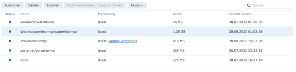

Container stoppen, löschen und neues Image ziehen und wieder starten. Oder Watchtower einrichten.
15.036
5.425
-via watchtower automatisisert
-manuell das neueste Image ziehen (vorher Container stoppen und danach wieder starten)
-im neuen Container Manager auf "Update" drücken
ACHTUNG: Wenn du einen Fehler in den Mounts hast / was vergessen hast, zu mounten, droht Datenverlust.
Was ich voraussetze: Du hast ein aktuelles Backup

Also Watchtower läuft, nur macht der nichts wenn ich den anstupsen will
sudo docker run -d \
>   --name watchtower \
>   -v /var/run/docker.sock:/var/run/docker.sock \
>   containrrr/watchtower
15.036
5.425
Ich würde es entweder so machen (RunOnce):
docker run --rm --name=watchtowertemp -v /var/run/docker.sock:/var/run/docker.sock containrrr/watchtower:latest --cleanup --run-once
Oder so (läuft im Hintergrund):
docker run -d --name=watchtower -v /var/run/docker.sock:/var/run/docker.sock --restart=always containrrr/watchtower:latest --cleanup
Beachte, dass er nur Images updatet, die auf den Tag latest zeigen

Mit den standard Einstellungen, so wie du es hast guckt er alle 24 Stunden nach neuen Images.
Gibst du eine Version direkt an?
