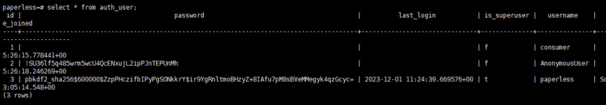

paperless=# select * from auth_user
paperless-#
ups ...
Also ist die DB richtig da....
