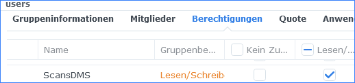

Da es anscheinend nicht optimal ist das mit 0 / 0, also als root, laufen zu lassen, habe ich weiter gesucht.
Also UID/GID im YAML für den Container paperless wieder auf 1026/100 gesetzt. Ergebnis, paperless startet nicht. Wenn ich jetzt aber der Gruppe "users", also der "system default group" Rechte im /valume1/ScansDMS/DMS (aktueller scann Ordner) gebe es funktioniert.
Also wie bei allen anderen Versuchen im YAML consume auf /valume1/ScansDMS/DMS legen.
Systemsteuerung>Freigegebener Ordern>Bearbeiten>Berechtigungen>Lokale Gruppen -- den Eintrag "users" auf R/W setzten.
und es geht.
Ich kann allen andern Usern die Rechte einzeln geben, was aber nichts hilft. Ich hatte ja testweise sogar schon allen "Internen Systembenutzer" alle Rechte im Ordner gegeben, was aber auch nicht weiter half.
Irgendetwas muss also an der Gruppe "users" anders sein bzw sie muss noch versteckte User (vielleicht den root user der container?) beinhalten. Ich habe nicht wirklich eine Ahnung aber so geht es auch mit der UID/GID des Hausmeister (1026/100 = admin).
Verwirrend, aber so scheint es nun zu gehen (also ohne root). Paperless läuft und holt sich die Dateien.
Was weniger schön ist das alle User auch der Gruppe "users" angehören und ich somit den andern Usern die Rechte dort wieder eintziehen muss was aber etwas umständlich ist und man das schnell auch mal vergisst.

Du kannst dir auch einen extra Paperless User anlegen. Dieser muss muss aber halt Zugriff auf den Ordner haben. Welcher User das am Ende ist, spielt aber keine Rolle.

Meinen Glückwunsch. Da hat sich die Ausdauer doch gelohnt. :)
Das schlimme ist, dass man nur die Freigaben bearbeiten kann und nicht einzelne Ordner. Wenn es sich jedoch nur um eine Scanin-Freigabe handelt, ist es ja auch verschmerzbar.
