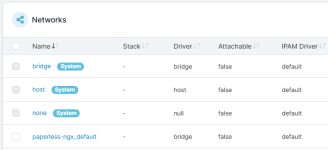

ich habe heute REDIS geupdated - vermutlich habe ich nicht genug aufgepasst.
Jetzt kann ich Papeless-ngx nicht mehr aufrufen.
Paperless-ngx LOG aus dem Portainer:
Failed to connect to redis using environment variable PAPERLESS_REDIS.
Paperless-ngx docker container starting...
Creating directory scratch directory /tmp/paperless
Adjusting permissions of paperless files. This may take a while.
Waiting for PostgreSQL to start...
Waiting for Redis...
Redis ping #0 failed.
Error: Error -5 connecting to broker:6379. No address associated with hostname..
Waiting 5s
Die Verbindung zwischen Paperless und REDIS scheint also nicht mehr zu klappen.
Hat jemand eine Idee, woran das liegen könnte?
Was ich bereits gemacht habe:
  • alle Container restarted
  • Docker restarted
  • Überprüft ob alle Container im gleichen Network sind
Euer NOOB 🙈
15.040
5.435
Der Hostname der DB muss "broker" sein. Sonst geht es nicht. Und die dürfen nicht im default bridge Netz sein.
Carabao
14. Mrz 2024
Danke für den Hinweis!!
Ich habe nur keinen Schimmer, wie ich das ändern soll...😔
Alle 3 Container (paperless, Redis und die DB) sind im gleichen Netzwerk. Das sollte hoffentlich richtig sein.
Carabao
14. Mrz 2024
Also wäre das dann doch falsch? Driver: bridge? Siehe letzte Zeile.
15.040
5.435
Das ist korrekt. Die Container dürfen nur nicht im ersten (System) bridge sein.
Carabao
14. Mrz 2024
Nur, dass ich es richtig verstehe: Die 3 sind alle im Netzwerk "paperless-ngx-default" wie im Screenshot gezeigt.
Das ist so korrekt, richtig?
Carabao
14. Mrz 2024
Ok, ich habe es lösen können, auch ohne den Hostnamen zu ändern.
Ich habe die Container gestoppt, sie aus dem Netzwerk entfernt. Dann das Netzwerk selbst entfernt.
Dann habe ich den Stack gestoppt und ihne wieder neu gestartet.
Danach lief alles wieder.
