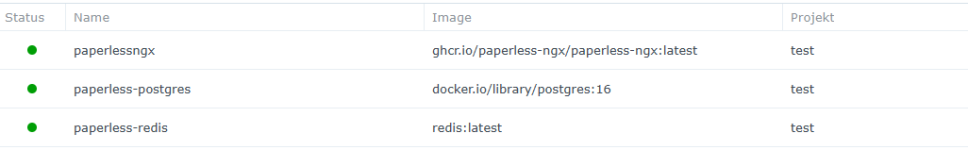

Da ich weder monacums Anleitung kenne und auch nicht weiß, wie du dein docker-compose.yml nun ausgeführt hast, stellt sich für mich auch die Problematik dar mit den Pfaden die du verwendest.
YAML:
volumes:
      - ../pgdata:/var/lib/postgresql/data
Grundlegend, hast du den Container über den Containermanager erstellt oder über ein Script mittels Aufgabenplaner?
Hast du Zugriff per ssh?
Liegt der Ordner pgdata wirklich eine Ebene tiefer als die docker-compose.yml?
Ansonsten würde ich an deiner Stelle ggf. mit absoluten Pfaden wie /volume1/docker/paperlessngx/pgdata arbeiten.
Vorher natürlich die Ordner, welche benötigt werden, dort auch schon anlegen.
  • /volume1/docker/test/redis
  • /volume1/docker/test/exportpostgres
  • /volume1/docker/test/data
  • /volume1/docker/test/media
  • /volume1/docker/test/consume
Ich habe es einfach mal bei mir unter /volume1/docker/test erstellt und die folgende von mir angepasste docker-compose.yml genutzt.
pgdata lasse ich als unbind volume erstellen!
YAML:
services:
  broker:
    container_name: paperless-redis
    image: redis:latest
    restart: unless-stopped
    volumes:
      - ./redis:/data
  db:
    container_name: paperless-postgres
    image: docker.io/library/postgres:16
    volumes:
      - pgdata:/var/lib/postgresql/data
    environment:
      POSTGRES_DB: paperless
      POSTGRES_USER: paperless
      POSTGRES_PASSWORD: paperless
  webserver:
    container_name: paperlessngx
    image: ghcr.io/paperless-ngx/paperless-ngx:latest
    depends_on:
      - db
      - broker
    ports:
      - 34343:8000
    healthcheck:
      test: ["CMD", "curl", "-fs", "-S", "--max-time", "2", "http://localhost:8000"]
      interval: 30s
      timeout: 10s
      retries: 5
    volumes:
      - ./data:/usr/src/paperless/data
      - ./media:/usr/src/paperless/media
      - ./export:/usr/src/paperless/export
      - ./consume:/usr/src/paperless/consume
    env_file: docker-compose.env
environment:
      PAPERLESS_REDIS: redis://broker:6379
      PAPERLESS_DBHOST: db
      USERMAP_UID: 1024
      USERMAP_GID: 100
      PAPERLESS_TIME_ZONE: Europe/Berlin
      PAPERLESS_ADMIN_USER: paperless
      PAPERLESS_ADMIN_PASSWORD:
      PAPERLESS_OCR_LANGUAGE: deu+eng
volumes:
  data:
  media:
  pgdata:
  redisdata:

Moin, ich habe ein Problem beim Installieren. Bin nach diesem Video vorgegangen.
Beim Starten von Paperless habe ich folgenden Log:
paperlessngx-paperless-ngx-1
date    stream    content
2025/01/29 17:35:04    stdout    Waiting 5s
2025/01/29 17:35:04    stdout    Error: Timeout connecting to server.
2025/01/29 17:35:04    stdout    Redis ping #0 failed.
2025/01/29 17:32:56    stdout    Waiting for Redis...
2025/01/29 17:32:55    stdout    Connected to PostgreSQL
2025/01/29 17:32:52    stdout    Waiting for PostgreSQL to start...
2025/01/29 17:32:52    stdout    Adjusting permissions of paperless files. This may take a while.
2025/01/29 17:32:52    stdout    Creating directory scratch directory /tmp/paperless
2025/01/29 17:32:52    stdout    Paperless-ngx docker container starting...
2025/01/29 17:27:56    stdout    Waiting 5s
2025/01/29 17:27:56    stdout    Error: Timeout connecting to server.
2025/01/29 17:27:56    stdout    Redis ping #0 failed.
2025/01/29 17:25:48    stdout    Waiting for Redis...
2025/01/29 17:25:47    stdout    Connected to PostgreSQL
2025/01/29 17:25:44    stdout    Waiting for PostgreSQL to start...
2025/01/29 17:25:44    stdout    Adjusting permissions of paperless files. This may take a while.
2025/01/29 17:25:44    stdout    Creating directory scratch directory /tmp/paperless
2025/01/29 17:25:44    stdout    Paperless-ngx docker container starting...
In Redis habe ich diesen Log:
redis-1
date    stream    content
2025/01/29 17:22:21    stdout    1:M 29 Jan 2025 16:22:21.232 # Possible SECURITY ATTACK detected. It looks like somebody is sending POST or Host: commands to Redis. This is likely due to an attacker attempting to use Cross Protocol Scripting to compromise your Redis instance. Connection from 192.168.178.53:53459 aborted.
Ich weiß aber nicht, wieso Paperless nicht auf Redis zugreifen darf. Habe die Firewall mal deaktiviert, aber das schafft keine Abhilfe.
Kann mir wer helfen?
