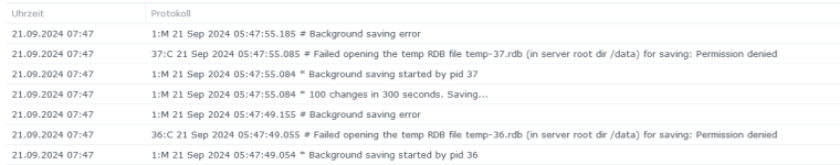

moin moin,
vielen Dank schon mal für die tolle Anleitung! Leider habe ich ein kleines Problem, was ich noch nicht so verstehe. Vllt kan nmir jemand helfen?
Der Fehler ist eigentlich selbsterklärend vom redis container....
... jedoch macht es für mich nicht so viel sinn:
Was übersehe ich?
Das komische ist, dass der Fehler nicht direkt auftritt, sondern erst nach ca einer halben Stunde, die der COntainer online ist?
Hat jemand eine Idee?
hier noch meine compose

Wo hast du diese Compose her? Wieso mountest du den selben Ordner in redis und paperless? Das sind unterschiedliche Daten.... Vielleicht macht das sogar deine Installation kaputt...
Du hast bei beiden ... paperless/data gemountet.
Das kommt sich von den Dateien natürlich in die Quere

    executor = MigrationExecutor(connection, self.migration_progress_callback)
  File "/usr/local/lib/python3.12/site-packages/django/db/migrations/executor.py", line 18, in __init__
    self.loader = MigrationLoader(self.connection)
  File "/usr/local/lib/python3.12/site-packages/django/db/migrations/loader.py", line 58, in __init__
    self.build_graph()
  File "/usr/local/lib/python3.12/site-packages/django/db/migrations/loader.py", line 235, in build_graph
    self.applied_migrations = recorder.applied_migrations()
  File "/usr/local/lib/python3.12/site-packages/django/db/migrations/recorder.py", line 89, in applied_migrations
    if self.has_table():
  File "/usr/local/lib/python3.12/site-packages/django/db/migrations/recorder.py", line 63, in has_table
    with self.connection.cursor() as cursor:
  File "/usr/local/lib/python3.12/site-packages/django/utils/asyncio.py", line 26, in inner
    return func(*args, **kwargs)
  File "/usr/local/lib/python3.12/site-packages/django/db/backends/base/base.py", line 320, in cursor
    return self._cursor()
  File "/usr/local/lib/python3.12/site-packages/django/db/backends/base/base.py", line 296, in _cursor
    self.ensure_connection()
  File "/usr/local/lib/python3.12/site-packages/django/db/backends/base/base.py", line 278, in ensure_connection
    with self.wrap_database_errors:
  File "/usr/local/lib/python3.12/site-packages/django/db/utils.py", line 91, in __exit__
    raise dj_exc_value.with_traceback(traceback) from exc_value
  File "/usr/local/lib/python3.12/site-packages/django/db/backends/base/base.py", line 279, in ensure_connection
    self.connect()
  File "/usr/local/lib/python3.12/site-packages/django/db/backends/base/base.py", line 256, in connect
    self.connection = self.get_new_connection(conn_params)
  File "/usr/local/lib/python3.12/site-packages/django/db/backends/postgresql/base.py", line 332, in get_new_connection
    connection = self.Database.connect(**conn_params)
  File "/usr/local/lib/python3.12/site-packages/psycopg/connection.py", line 98, in connect
    attempts = conninfo_attempts(params)
  File "/usr/local/lib/python3.12/site-packages/psycopg/_conninfo_attempts.py", line 50, in conninfo_attempts
    raise e.OperationalError(str(last_exc))
django.db.utils.OperationalError: [Errno -2] Name or service not known
Für mich liest sich das so raus, als wenn es da ein Pyhton Problem gibt.... ABER,
Jetzt sehe ich gerade, meine Testversion lief vorher durch Export/ Import von Postgres 16 auf Postgres 17 einwandfrei und jetzt auch nach dem Update, mein Livesystem jedoch vorher auf 16 und hat sich auf das Update auf 17 aktualisiert. Kann das das Problem sein?
Hatte leider im Stack nicht explicit Postgres 16 angegeben...
Wenn das so ist, mach ich mein Livesystem platt und importiere die Daten, das ist kein Problem. Würde nur gerne wissen, was da schief gegangen ist
Jo, cool, habe meinen Stack verändert, nochmal Deployment und zack, lief es wieder.
