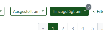

Ich weiß jetzt nicht, ob das erst als Fehler im aktuellen Update dazu gekommen ist, aber wenn ich unter Version v1.12.0 eine Dokumentensuche nach Datum mache, egal ob Ausgestellt am oder Hinzugefügt am führt Paperless-ngx die Suche nicht durch und zeigt stattdessen die Fehlermeldung 'DateRange' object has no attribute 'subqueries' an.
Ich habe jetzt mal explizit Version 1.11.3 wiederhergestellt und da tritt der Fehler nicht auf. Was ich jetzt allerdings nicht weiß ist, ob das an meiner Installation liegt oder tatsächlich ein Fehler in Paperless ist, aber vielleicht kann einer von euch ja mal nach dem Update schauen, ob er den gleichen Fehler hat beziehungsweise wenn er vorsichtig sein will, wartet eventuell noch etwas mit dem Update.
@Monacum Du meinst, über diese Buttons?
Wenn ja, das funktioniert bei mir, wenn ich nach Datum suche. Wenn ich die angebotenen Bereiche (vor einem Monat z.B.) nutze, dann bekomme ich auch die von dir genannte Meldung.
Unter Version 1.12.0 oder auch unter einer früheren Version? Ansonsten wird das tatsächlich ein kleiner Fehler in der neuesten Version sein. Ja genau, die Bereiche gehen nicht, die Datumssuche schon.

@Monacum Mit der vohergehenden Version geht's. Ich hab bereits ein Issue aufgemacht.
Edit: Und es war unnötig, da war schon einer schneller... :rolleyes:

Ja, hab eben zurückgespielt und fest 1.11.3 geladen. @EDvonSchleck vielleicht wartest du noch mit dem Update?
Die sind jedenfalls schon dran laut Issue...
