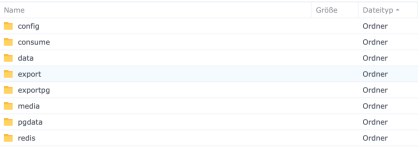

Ordner und Konfigurationsdatei erstellen
Geht zu Eurem Docker-Ordner (meistens: /volume1/docker) und erstellt einen Unterordner /paperlessngx und innerhalb des Ordners noch die Ordner:
  • config
  • consume
  • data
  • export
  • exportpostgres
  • media
  • pgdata
  • redis
Hier werden die Daten außerhalb des Containers gespeichert, das ermöglicht Euch, bei Problemen im Zweifelsfalle den ganzen Ordner wieder zu kopieren und nach Eingabe der Befehle unten dort weiterarbeiten zu können.

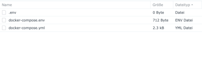

Dann wenden wir uns der Konfigurationsdatei zu. Die Macher von Paperless-ngx haben dazu auf der GitHub-Seite bereits mehrere Beispiele veröffentlicht. Im Zweifelsfalle nehmt einfach eine der vorhandenen Dateien, man kann diese jederzeit nachträglich an seine Bedürfnisse anpassen. Erstellt werden
  • docker-compose.yml
  • docker-compose.env
Und zwar im Ordner config. Die env-Datei kann man auch anders benennen, dann muss die entsprechende Zeile in der yml halt anpassen. Für die yml-Datei nutze ich folgende Einstellungen:
