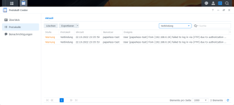

Der Log von der FTP-Verbindung stammt aber nicht vom Protokollcenter in der DS?!
Kannst du bitte zur besseren Übersicht einen User Scanner, Brother etc anlegen?
Zeige bitte das Log aus dem Protokollcenter.
So sieht es aus wenn das Passort falsch ist

Ich nehme an, du meinst das Protokoll-Center des Synology-NAS. Das kann ich dir leider nicht geben, da die FTP-Freigabe nicht vom Synology kommt. Bei meinem Synology-NAS läuft ja nun alles erfolgreich über SMB. Zum Testen der FTP-Verbindung des Scanners verwende ich aktuell eine FTP-Freigabe einer Maschine, auf der OpenMediaVault läuft. Von dieser Maschine stammt das Log.
