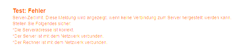

FTP habe ich versucht, aber habe die gleich Meldung bekommen wie mein Vorredner weiter oben (Bild ist von Ihm, Zielordner ist anders):

Gute Nachrichten, FTP läuft... hätt mir auch mal jemand sagen können, dass da ein Slash zwischen
die Ordner kommt und KEIN Backslash:rolleyes::cool:;)
Die Brother Config-Seite quittiert fast jeden Fehler mit dem hier:

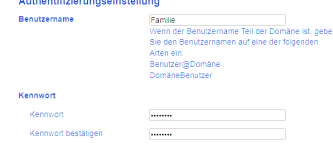

Ich hatte vorher mal den Ordner gewechselt in den gescannt werden sollte, ausserhalb von "homes"... das war es nicht.
Dann hab ich mich überall mit meinem Admin angemeldet und die Ordner so vergeben, wie ich es auch wollte, klappte sofort
und NGX hat die Datei auch sofort wie erwartet abgearbeitet.
Also die Verbindung bzw. der Arbeitsvorgang passt.
Dann mit dem anderen User "Netzwerkscanner" auf dem ADS1700W ein Dokument eingescannt, kommt im Ordner auch an...
AAAAABER NGX will damit wohl nichts zu tun haben!!!
Kann es sein, dass der PDF-Datei die UID beim scannen angehägt wird und NGX deshalb nicht reagiert?
Aufs Adminkonto wieder umgebaut, funktionierts wieder wie gewollt?
Ich mach hier morgen früh mal weiter und meld mich mal mit der UID vom User "Netzwerkscanner" bei NGX an. vielleicht klappts dann ja.
Kann man im NGX mehrere UIDs angeben? Wie wird das im Regelfall gelöst?
...Der in Paperless eingestellte User (UID) hat auch die benötigten Rechte auf den eingestellten Ordner zuzugreifen?
Sonst würde er ja garnicht arbeiten, macht er aber, wenn ich händisch was rein schiebe

So, ich habe gute Nachrichten... Es funktioniert so wie gewollt.
Ich habe jetzt be NGX die UID vom "Netzwerscanner"-Konto angegeben und jetzt funktionierts einwandfrei.

Chrined8486
11. Mai 2023
55
Hey ich bin nach Plan vorgegangen, wie es oben beschrien wurde ..Habe aber trotzdem den gleichen Fehler weiterhin..
Woran liegt es..
grüße Christian
