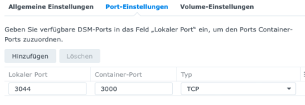

Hast du im Gotenberg-Container einmal den Port 3044 durch 3000 ersetzt? Also 3000:3000?
Andernfalls auch einfach in den Variablen in den paperlessngx Container den Port anpassen:
PAPERLESS_TIKA_GOTENBERG_ENDPOINThttp://gotenberg:3044/forms/libreoffice/convert#
Die Anderen Post von den Erweiterungen stimme in der Anleitung, nur Gotenberg hat irgendwie einen Zahlendreher.

mmmh...wo stelle ich das nochmal ein? Hier:

Jetzt funktioniert es.

War wirklich der Port Einstellung (3000 anstelle von 3044).

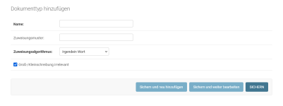

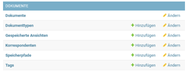

In der paperless GUI auf: Administration > Dokumente > Dokumententypen > hinzufügen
