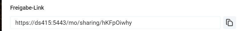

Oben steht der Port in der URL, beim generieren des Freigabelinks:

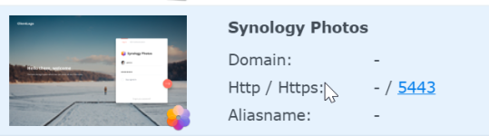

Trage ich unter Anmeldeportal > Anwendungen > Synology Photos ein Aliasname ein und rufe ich die URL darüber auf (wie von dir geschilder) ändert sich auch bei mir die URL aber halt ohne Anzeige des Ports.

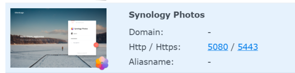

So, hab jetzt grad mal bei mir probiert, angefangen mit:
Aufruf mit http://ds:5080 -> Links mit http://ds:5080....
Wenn ich einen Alias eintrage ("photo") werden die Links mit http://ds/photo... generiert, auch wenn ich mich mit http://ds:5080 anmelde, das ist komisch, hätte ich nur bei Anmeldung über http://ds/photo erwartet.
Trage ich unter Domain etwas ein, erscheinen die Links als http://<domain>/... (ohne Port), ergo überschreibt das alles.
Da lustige ist, das geht alles on the fly, ich bin die ganze Zeit weiterhin über http://ds:5080 angemeldet.
